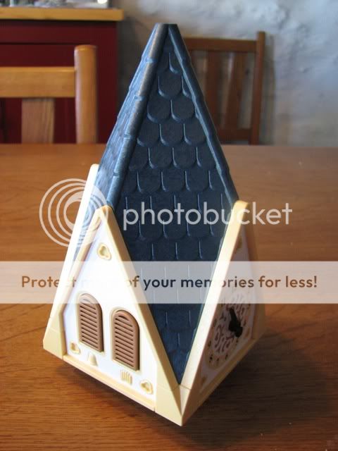

The complete bell tower. 2 sides each with a clock face, 1 with a fixed panels and 1 front panel with the 2 switches.
Le clocher dans son ensemble. 2 faces avec chacune une horloge, 1 face avec les abat-sons fixes et 1 face avec les 2 abat-sons qui font interrupteur
Der ganze Glockenturm. 2 Seiten mit je einem Uhr, 1 mit einem festen Verkleidung und einer Frontplatte mit die 2 Schalter

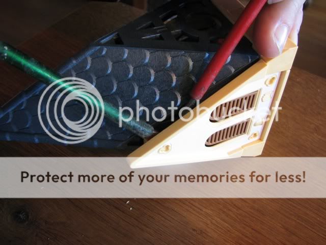

Dismantling of a facade with a screwdriver. The easiest way is first to disconnect the pin at the top and then the other two tabs below. Remove the four facades.
Démontage d´une facade à l´aide d´un tournevis. Le plus simple est de déboiter d´abord l´ergot supérieur et ensuite les deux autres ergots inférieurs. Procéder au démontage des 4 facades.
Die Demontage der Fassade mit einem Schraubendreher. Der einfachste Weg ist, trennen Sie zuerst den Stift oben und dann die beiden anderen Tabs weiter unten. Entfernen Sie die vier Fassaden

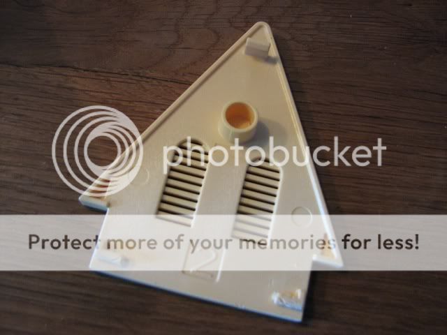

Rear view of a facade, in this case with a fixed-offal. We see the 3 stopper. Each side has a different number (see below).
Vue arrière d´une facade, ici celle avec les abat-sons fixes. On voit les 3 ergots de fixation. Chaque face comporte un numéro différent (lire plus bas)
Rückansicht einer Fassade, in diesem Fall mit einem feste Verkleidung. Wir sehen die 3 Stopper. Jede Seite hat eine andere Nummer (siehe unten)

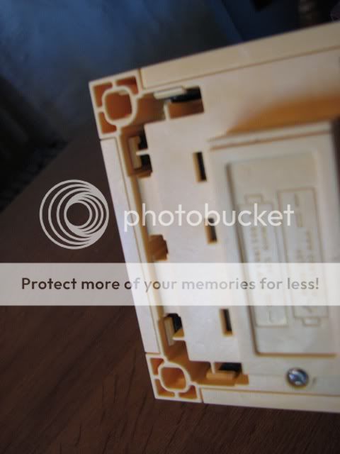

One side of the tower without the front
Un côté du clocher sans la facade
Eine Seite des Turms, ohne die Verkleidung

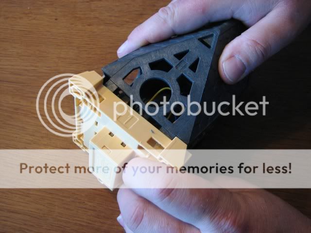

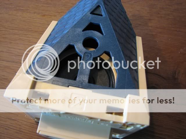

Separation from the roof to the base. The bell tower is not designed to be removed and this operation requires some force to get started or to several... Star with 2 tabs from a corner and proceeded gradually pushing the other tabs arround. You need 4 hands (call a friend if you´re not a octopus...)
Séparation de la toiture de son socle. Le clocher n´est pas concu pour être démonté et cette opération demande un peu de force ou de s´y mettre à plusieurs... Commencer pas 2 ergots d´un coin et procédé progressivement en poussant les autres ergots. Tu auras besoin de 4 mains (appelle un ami si tu n´es pas une pieuvre...)
Trennung dem Dach von des Sockels. Der Glockenturm ist nicht darauf konzipiert um entfernt zu sein und dieser Vorgang erfordert eine gewisse Kraft oder mehreren Personnen... Erstmal mit die 2 tabs aus einer Ecke anfangen und dann langsam die anderen Tabs drücken. Du brauchst 4 Hände (ruf einen Freund an wenn Du keine Oktopus bist...)

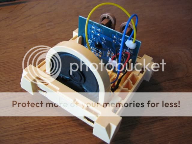

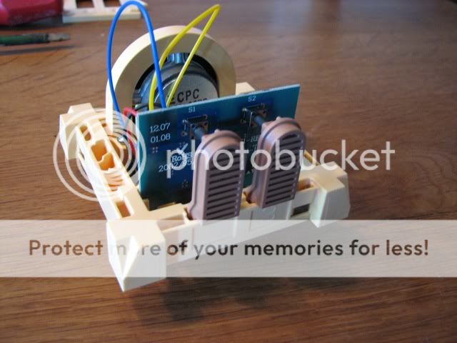

Interior view with the mechanism
Vue intérieure avec le mécanisme
Innenansicht mit dem Mechanismus
Another view
Une autre vue
Eine andere Ansicht

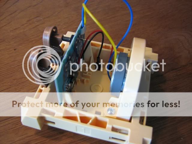

Another view from a switches
Une autre vue côté interrupteurs
Eine andere Ansicht Schalter-seite

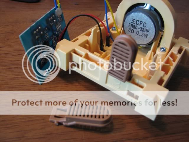

Dismantling of a switch
Démontage d´un interrupteur
Demontage eines Schalters

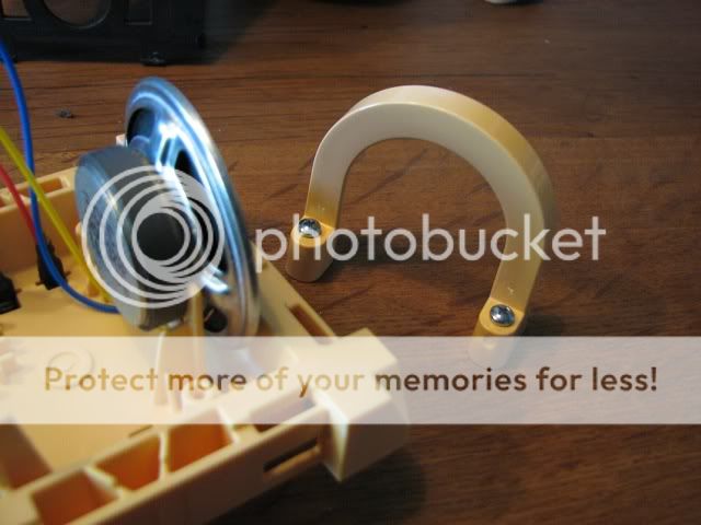

Removing the mounting of the speaker
Démontage de la fixation du haut-parleur
Das Entfernen der Befestigung der Lautsprecher

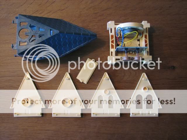

The entire tower dismantled
L´ensemble du clocher démonté
Der gesamte Turm abgebaut

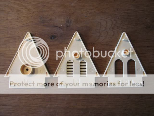

All facades are numbered. They are all three different and can not be inter-changed
Ci-dessus l´ensemble des facades numérotées. Elles sont toutes les trois différentes et elles ne peuvent pas être inter-changées
Alle Fassaden sind nummeriert. Sie sind alle drei unterschiedlich und können nicht umgetauscht werden
